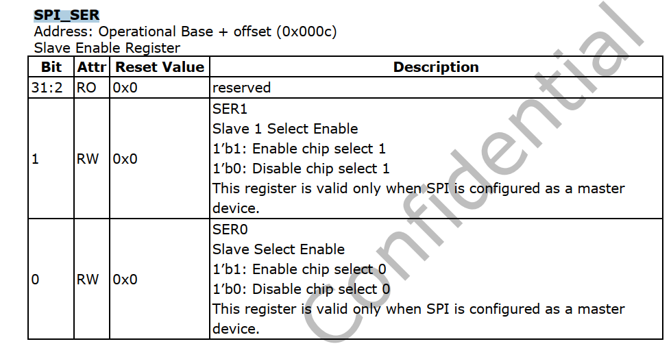

我的机器有用到多路spi通讯,其中spi2除cs0片选外还使用了2路gpio做cs1和cs2, 请问是否支持gpio做片选的方式?
看手册似乎一路spi最多只能支持2个片选(通过写SPI_SER bit1选择)?
我有尝试在dts中增加cs-gpios配置,通过gpio操作片选,但还是需要写ROCKCHIP_SPI_SER寄存器才能成功通信,而且同时访问同一总线上的2路spi有概率出现死锁
