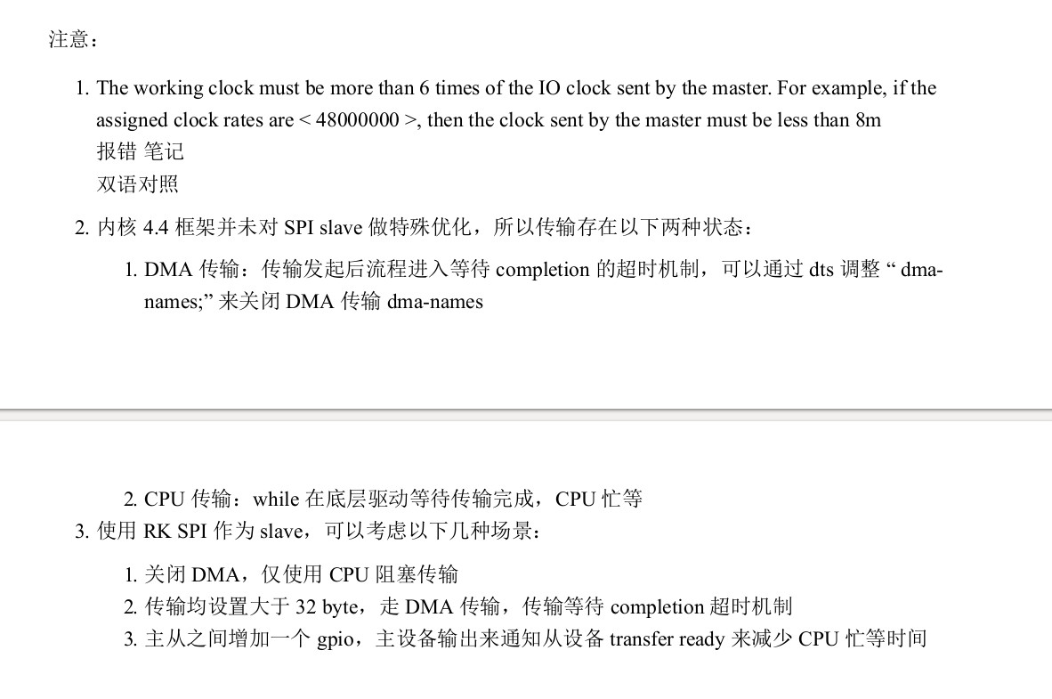

参考 SDK 文档:SDK/docs/Common/SPI/
https://gitlab.com/firefly-linux/docs/-/tree/firefly/Common/SPI

那就尴尬了~有没有留意里面的注意事项、调试方法和问题说明?
或者对照下 rk356x 的 4.19 kernel 驱动。
