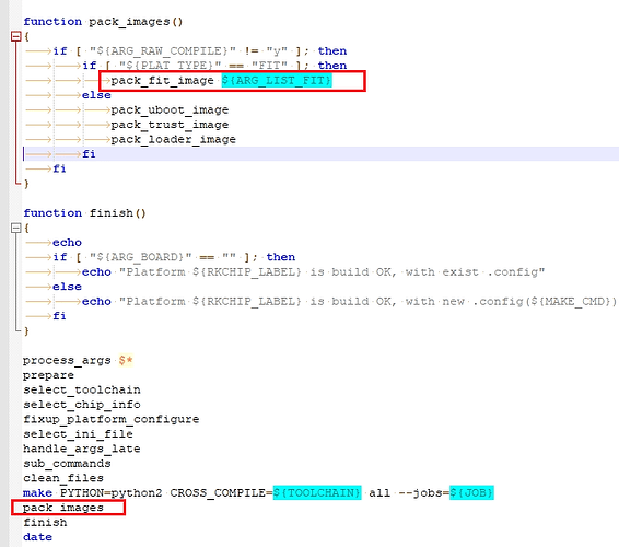

我看了下,我编译时在执行图中的uboot时,没有继续往下跑了,也没有提示错误。所以感觉时没编完,这个是哪里的问题

感谢支持。目前你的分析应该是对的。我make.sh在编译uboot时就退出了,不知道为啥。如图,在跑到pack_images时,会进入pack_fit_image,然后就退出了。帮忙看下走到这个流程是否正常。目前看,除了uboot,其它的都编译通过了
  1. SDK所在路径确保没有中文字符
  2. uboot打包有问题,可能是编译环境不对,编译环境参考维基教程 https://wiki.t-firefly.com/zh_CN … ompile_android.html
  3. SDK 有没有做过什么修改?
  4. 加一下打印信息,看是在哪出现问题,比如
diff --git a/u-boot/scripts/fit.sh b/u-boot/scripts/fit.sh
index 158659ea3a5..f7ee5800d29 100755
--- a/u-boot/scripts/fit.sh
+++ b/u-boot/scripts/fit.sh
@@ -5,6 +5,7 @@
 # SPDX-License-Identifier: GPL-2.0
 set -e
+set -x
 FIT_DIR="fit"
 IMG_UBOOT="uboot.img"
