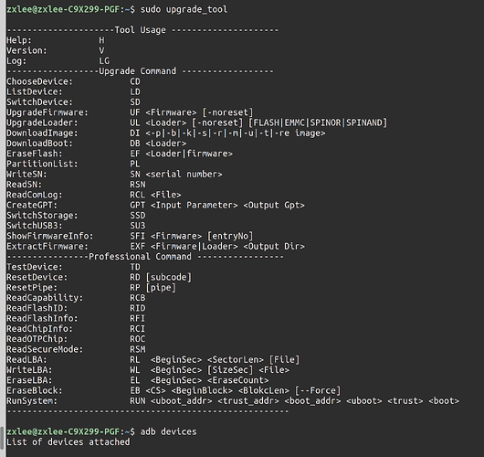

使用USB线缆升级固件 无法挂载到linux下
1 upgrade_tool和 fastboot都已经正确安装,设备也是按照说明操作的
2 reboot loader这个命令应该如何使用?需要首先进入一个什么界面吗?
3 sudo upgrade_tool 和 adb devices命令log:
No found any rockusb device,please plug device in!
sudo upgrade_tool LD
如果没有列出设备
1 设备与电脑没连接好
2 板子坏了
3 板子并没有进入loader模式
