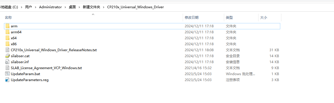

没有结果输出。使用的下面这个安装包

换第一个驱动试下
这个驱动要在设备管理器里面找到这个usb转tll模块才能安装吧,现在设备管理器里面找不到这个usb转tll模块设备。
右键 silabser.inf 点安装就可以。装完之后再 driverquery.exe /V | Select-String cp21 应该能看到
silabser.inf安装后, driverquery.exe /V | Select-String cp21还是没有数据输出。
