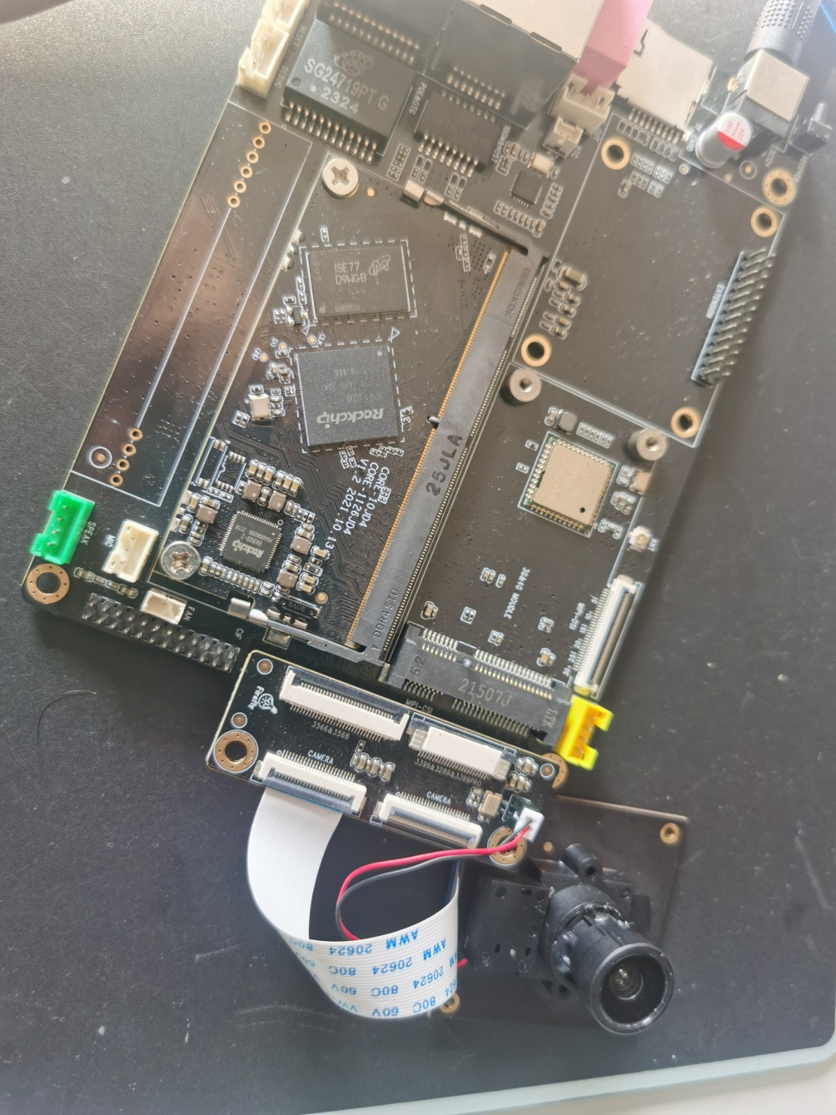

官方提供的os04a10摄像头模组出现I2C不通,请教应该如何调试
固件文件名称:AIO-RV1126-JD4-BE-45_Linux_v2.2.5f_240117
Log日志:rv1126.txt
官方提供的os04a10摄像头模组无法使用
使用Media-ctrl查看,无os04a10相关的entiy。
查看dmesg,发现sensor启动失败。不清楚是版本不匹配,还是这个模组就出问题了,连线已经多次确认。

行 1239: [    0.739956] os04a10 1-0036: Unexpected sensor id(000000), ret(-5)

烧公版固件可以吗?可能是排针座子没插好
公版固件不行的话走售后吧
