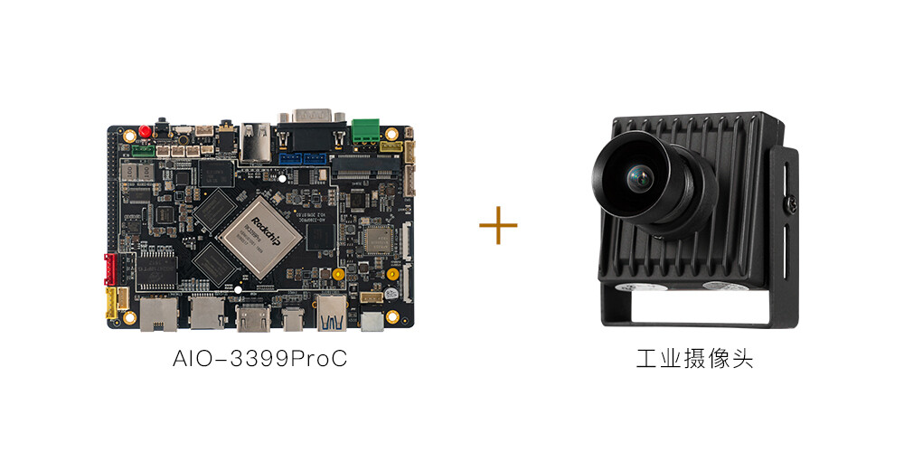

硬件准备
AIO-3399ProC + 摄像头

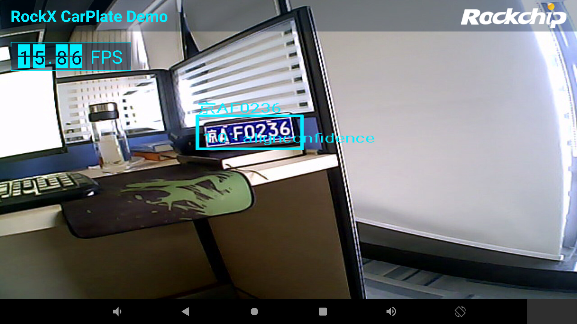

以下为Android的相关代码,完整代码在/RockX_SDK_V1.1.0_20191115/demo/rk3399pro_android_demo/rockx-android-demo-carplate_recognition.zip。
此demo功能是从摄像头获取图像数据,检测图像中的车牌,然后进行车牌对齐和识别,最后显示识别的结果。
