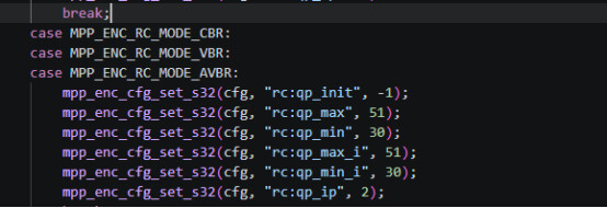

  1. RK3576 MPP 初始化修改截图:

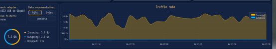

(1). Sniffnet实时抓取pc和RK3576设备连接的专用网络接口的视频流截图:
下图中竖线部分多次都超过了1.5M bps,

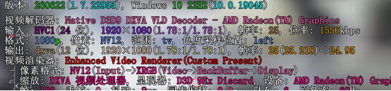

(2).PotPlayer中播放设备端录像mp4实时显示的码率也多次超过1.5M bps,

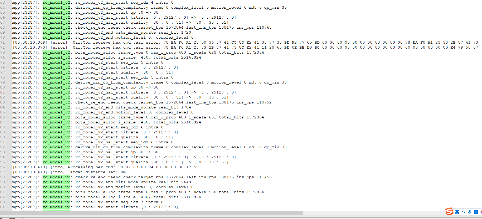

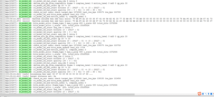

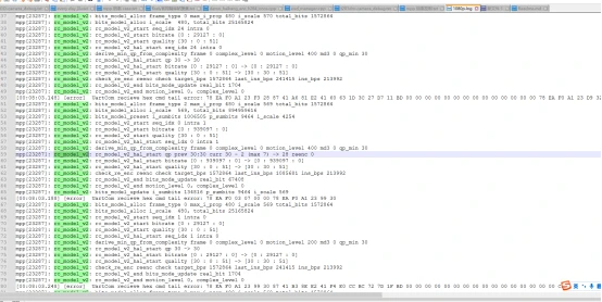

5.mpp debug开关 设置后
export mpp_syslog_perror=1
export rc_debug=0x40
的log截图
您好,重新上传了日志

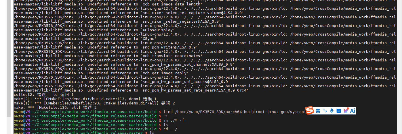

ffmedia编译出现错误,这个如何解决下,大佬们
交叉编译的问题,或者可以在机器上编译
配置了交叉编译工具链,ffmedia提供的 libff_media.so和虚拟机环境的gcc等版本有差别
libff_media.so 源码在哪下载呢,这个需要重新编译下
最好在机器上编译运行,本地gcc依赖可能有问题
意思是在rk3576核心板上编译么
是的。在机器上编译运行。
