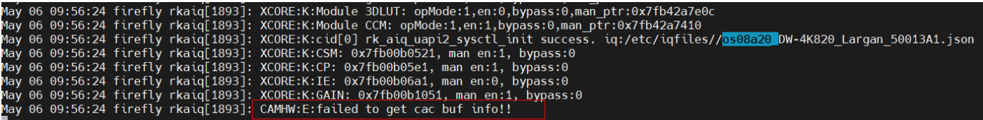

RK3576 ubuntu22.04系统跑ISP mipi摄像头,报failed to get cac buf info。摄像头使用的os08a20,驱动用的官方的,设备树配置没有问题,
IQ文件由 RK ISP调试工具生成后,导入系统/etc/iqfiles目录,文件读取正常,启动rkaiq服务时报
CAMHW:E:failed to get cac buf info!!
同样配置,使用官方debian系统 ,不会报错;另外换其他厂商rk3576板子 跑ubuntu22.04也不会有问题

1 firefly提供的Debian12固件没问题,Ubuntu22.04固件有问题?
2 提供完整的rkaiq日志上传
2 提供完整的rkaiq日志上传
用了最新5-15号的文件系统版本没有问题了,之前用的老版本的有这个问题
