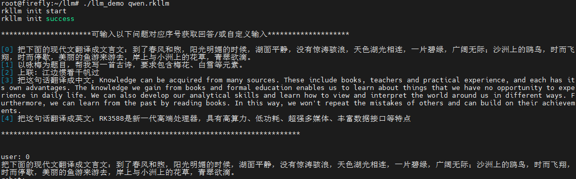

我通过基础下载的基础SDK repo同步到了1.3.0e,然后我在这个基础上移植了rkllm,我从官方gitlab拉取了kernel 5.10.198的源码直接替换了1.3.0e sdk下的kernel源码并按照rkllm修改了rknpu驱动代码,现在可以成功跑起rkllm,但我感觉问答速度有点慢,问了官方客服说1.4.0e 版本就是5.10.198的,麻烦请问一下为什么repo不能同步到1.4.0,如果不能同步的话,我要怎么下载1.4.0的sdk。
顺便请问一下贵公司目前移植好rkllm了吗,测试速度如何,我测试出来问答大概每秒5-8个字,个人觉得和官方现象差距有点大
新建文本文档 (2).txt (21 Bytes)
5.10.198的目前可以repo下载了,但是跑qwen1.8b的模型速度上还是和官方有比较大差距,cpu 的占用率极高,这和其他板子的差异性极大,我看其他板子的cpu占用率都很低,请问一下贵公司目前的rkllm模型跑下来的实际数据如何?

rkllm的移植目前我按照官方教程已经移植好了,主要的现象其实是cpu占用率很高,但是我看网上给出的数据里 cpu的占用率正常都是在50%左右,但我在板端跑起有106%

没替换前速度更慢,替换完好了很多了,但还是和其他厂家板的差距比较大

定频cpu和npu,代码设置NPU 核心数量为3,可以较大提升速度
怎么给cpu和npu定频,并且需要定为多少,代码里我修改为核心数3了
cpu
echo performance | tee $(ls /sys/bus/cpu/devices/cpu*/cpufreq/scaling_governor)
npu
echo performance > /sys/class/devfreq/fdab0000.npu/governor
lanzj 发表于 2024-4-24 14:23
cpu
npu
确实显著提升了 感谢解答
