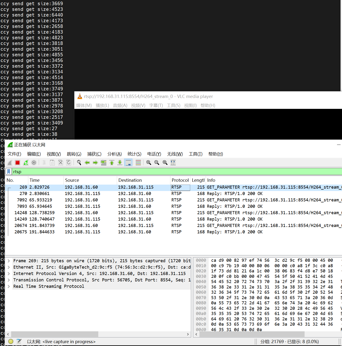

以ffrtsp_demo_test为例,在FFRTSP_Send增加了打印代码后,实际是有数据发出的,并且通过save_file保存的文件也是可以播放的,但是在推流时,使用VLC无法拉取到流。
问题已解决,分析码流后发现输入的是H265,改成264即可
你好,和你的问题一样,FFRTSP_Send 里打印,没问题,存下来的文件,改成test_rtsp_0.h264后,在VLC也能播放,你说的H265改成H264是怎么改,我改成这样,依旧无法推流

我是用的 demo 是ffrtsp_demo_test,并没有对于的cfg文件,我现在改成这样依旧无法推流
我直接用的ffrtsph264Push,可以推。
你可以打印一下((struct RTSP_PUSH_INFO *)data)->type的值,看看与下面的两个枚举是否匹配
呃呃,打印出来是0,对应看是MP3
typedef enum rk_CODEC_TYPE_E {
  RK_CODEC_TYPE_NONE = -1,
  // Audio
  RK_CODEC_TYPE_MP3,
  RK_CODEC_TYPE_MP2,
  RK_CODEC_TYPE_G711A,
  RK_CODEC_TYPE_G711U,
  RK_CODEC_TYPE_G726,
  // Video
  RK_CODEC_TYPE_H264,
  RK_CODEC_TYPE_H265,
  RK_CODEC_TYPE_JPEG,
  RK_CODEC_TYPE_MJPEG,
  RK_CODEC_TYPE_NB
} CODEC_TYPE_E;
static void *rtsppushbuff(void *data)
    printf("aaaaa =====  %d \n", ((struct RTSP_PUSH_INFO *)data)->type);
    printf("RK_CODEC_TYPE_H264 == %d \n", RK_CODEC_TYPE_H264);
    printf("RK_CODEC_TYPE_H265 == %d \n", RK_CODEC_TYPE_H265);
    ffrtsph264Push((struct RTSP_PUSH_INFO *)data); // h265 需要用 ffrtsph265Push
    printf("rtsp push buff \n");
<div>
</div><div>aaaaa =====  0
RK_CODEC_TYPE_H264 == 5
RK_CODEC_TYPE_H265 == 6</div>
eejacky 发表于 2024-7-18 13:06
呃呃,打印出来是0,对应看是MP3
所以啊,肯定拉不到流
