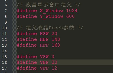

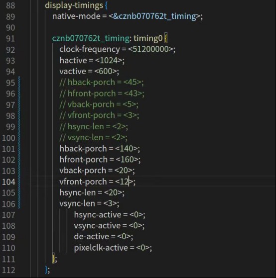

1、设备树屏幕参数修改屏幕的驱动代码中,有这样的参数。屏幕的显示参数在网上有很多详细的解释,这里不再赘述

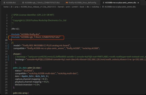

根据以上参数修改设备树rk3308b-rgb_7.0inch_CZNB070762T.dtsi
文件路径为~/proj/rk3308_linux_release_v1.5.0a_20221212/kernel/arch/arm64/boot/dts/rockchip
将上面的设备树文件包含到rk3308b-cc-plus-amic_emmc.dts

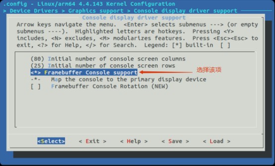

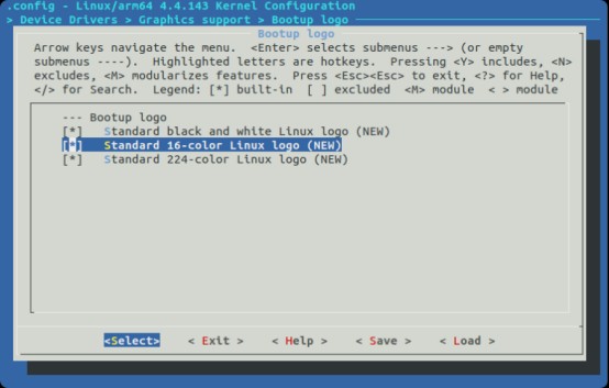

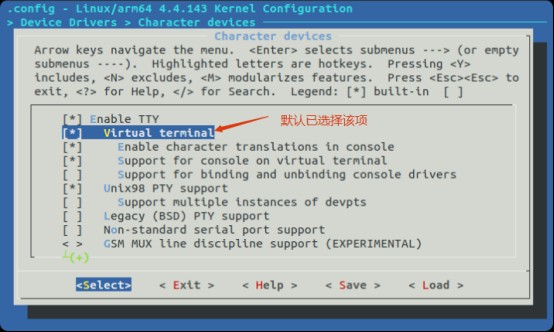

2.2、内核配置
将生成的配置文件firefly-rk3308b_linux_defconfig,覆盖重新编译内核
cd ~/proj/rk3308_linux_release_v1.5.0a_20221212/cp ./kernel/.config ./kernel/arch/arm64/configs/firefly-rk3308b_linux_defconfig
./build.sh kernel
!(file:///C:/Users/Administrator/AppData/Local/Temp/ksohtml14872/wps26.png)

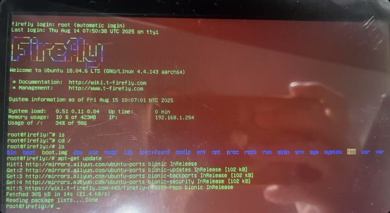

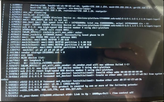

重启开发板就会发现LCD和串口都会显示Linux启动信息。但是此时还不能使用LCD作为终端进行交互。
可以接入键盘,使用屏幕进行终端交互
执行以下代码,将配置文件更新到firefly-rk3308b_linux_defconfig,编译,并把内核镜像复制进烧录文件夹
./build.sh kernelrm ./rockdev/boot.imgcp ./kernel/boot.img ./rockdev/boot.imgcp ./kernel/arch/arm64/boot/dts/rockchip/rk3308b-roc-cc-plus-amic_emmc.dtb ./rockdev/rk3308b-roc-cc-plus-amic_emmc.dtb
!(file:///C:/Users/Administrator/AppData/Local/Temp/ksohtml14872/wps28.png)
接入键盘后,可以输入命令进行操作。

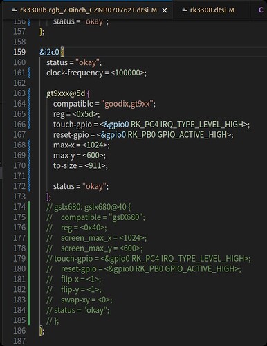

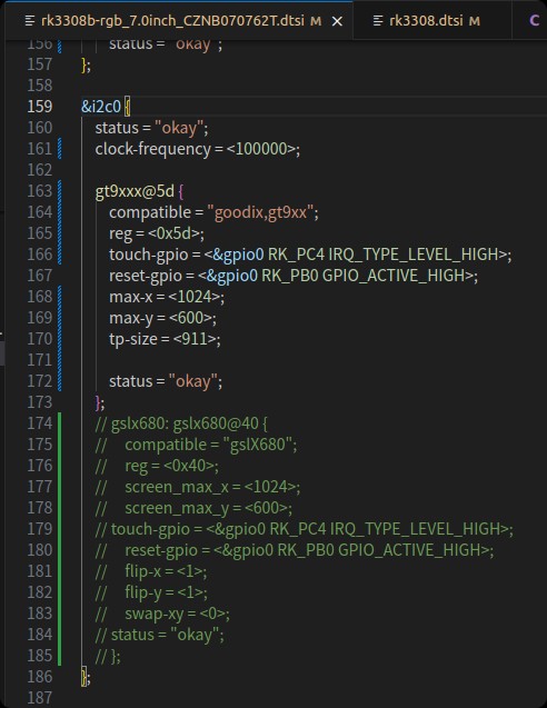

3、电容触摸配置电容触摸屏的芯片是GT911,将原来的设备树文件里gslx680配置部分屏蔽掉,增加gt9xx配置。
