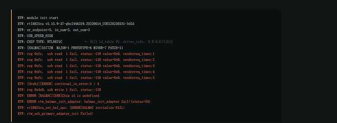

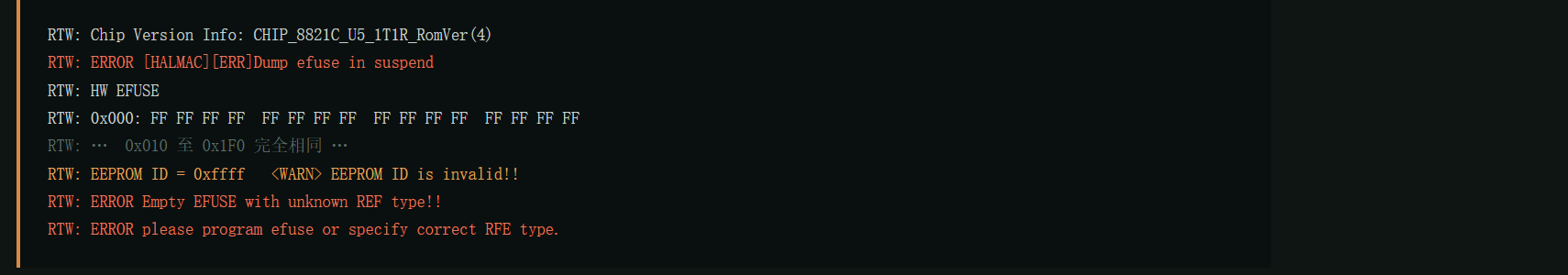

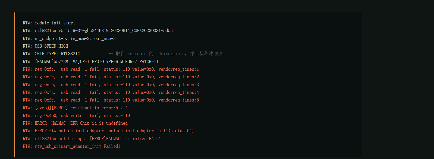

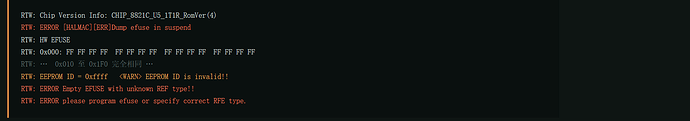

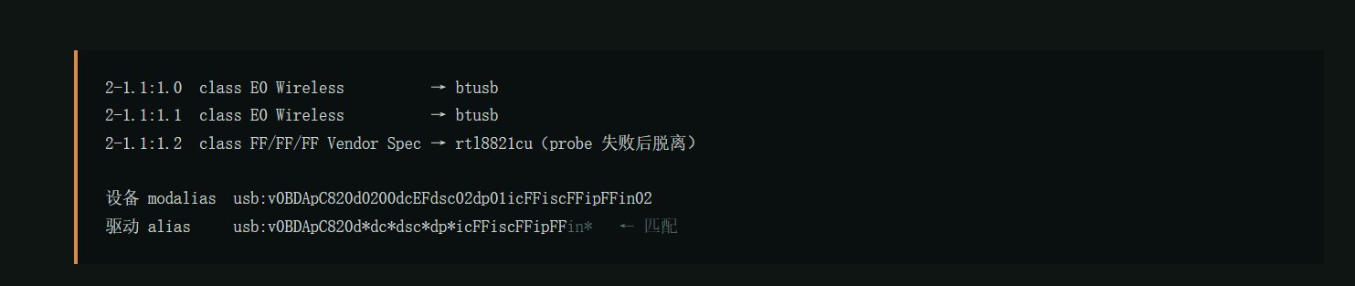

焊死在板上的 Realtek WiFi/BT 二合一芯片能正常完成 USB 枚举,但不响应任何一次 vendor 寄存器访问。USB 枚举完全正常,设备描述符、字符串描述符、端点布局都能正确读回。失败从驱动开始访问 MAC 的那一刻才出现。
芯片对外呈现三个接口。两个蓝牙接口正常绑定到 btusb;WiFi 接口的五端点布局解析干净,也确实被 rtl8821cu 认领,但随后 probe 失败并自行脱离。

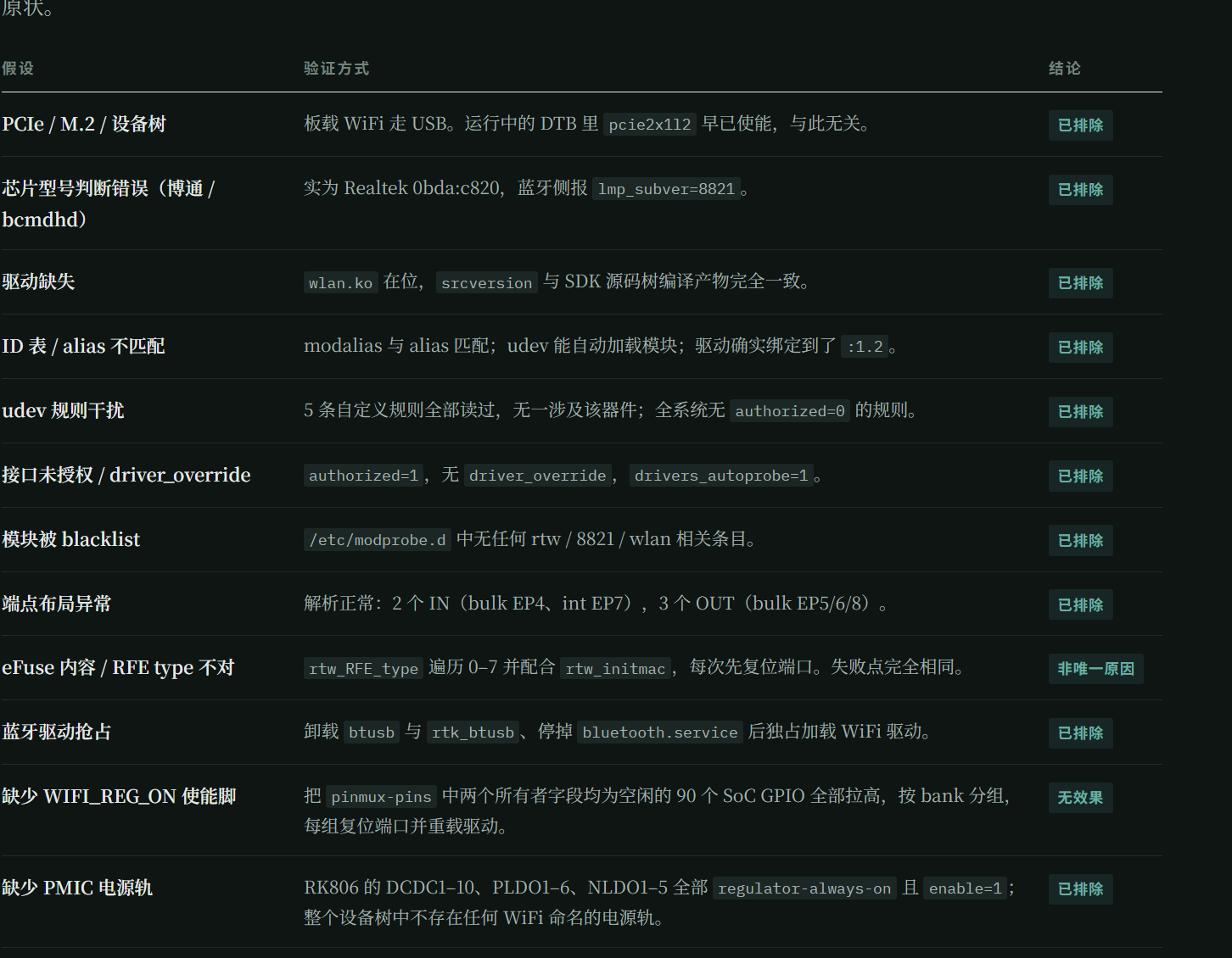

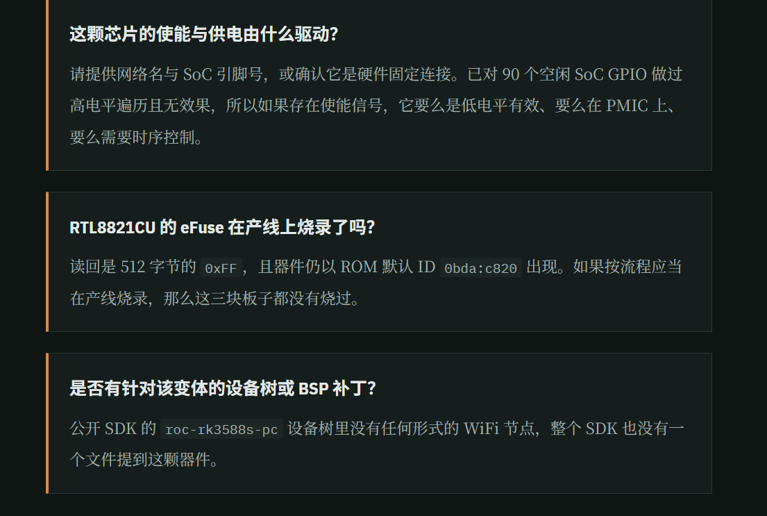

device/ 下没有、docs/ 里也没有。在整条 roc-rk3588s-pc 设备树链路里搜索 8821cu、0xc820、rtl8821,结果为空。
链路 roc-rk3588s-pc.dtsi → rk3588-firefly-port.dtsi → rk3588-firefly-core.dtsi 中没有声明任何 wireless-wlan 节点,因此负责拉起 WIFI,poweren_gpio 的 Rockchip rfkill-wlan 驱动根本没有节点可以挂载。同一份 SDK 里其它 Firefly 板卡则是有的:
