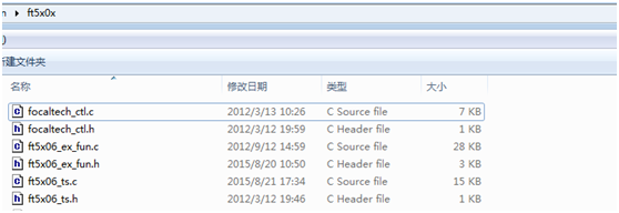

1.触摸屏驱动一般都可以从供应商得到驱动的DEMO,
这些就是我们从供应商那得到的代码,要移植一款驱动,就必须先看懂原来的驱动,不要求完全看懂,能看个大概就可以,判断下驱动需要修改哪里。有的IC会提供移植文档,但是有的没有,以为电容触摸屏的驱动原理都差不多,所以驱动程序架构也相差不大。其中ft5x06x_ts.c是这个驱动的核心文件,文件的结构如下:

2.复制驱动文件到 kernel/drivers/input/touchscreen
注意,在touchscreen下面新建了个文件夹ft5x0x放驱动文件
