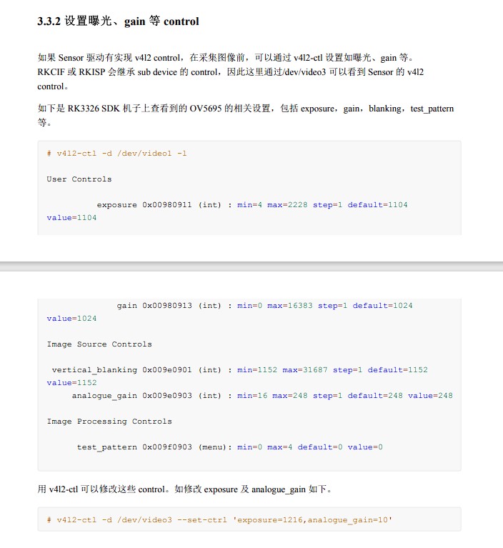

3A是否能在程序中手动调节?如何调节?
可以调用 v4l2 接口,查看 sdk/docs/Linux/Camera$ 相关开发指南。
