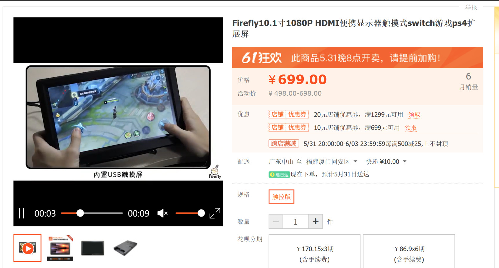

fulsz@qq.com 发表于 2022-5-29 10:07
请问显示屏是这一款吗?淘宝店里看到这款最接近了。我要买下来点亮才能安心
Firefly10.1寸1080P HDMI便携 …
HDMI不需要指定用哪个屏幕的,如果你有显示器,接到显示器看看效果也行

好的,明白,感谢回复。
点亮屏幕相对容易,主要是还想触摸也能用。
