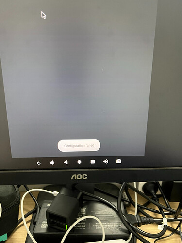

app打开报配置错误
SDK包名称:rk3568_r/Android11.0/V1.0.2205042354/47b12149d90d
SDK修改内容:添加了rk6258d的设备驱动,找了一份原厂的HDMI IN demo 打包进系统
Log日志:MobaXterm_COM4USB-SERIALCH340COM4_20220505_213425.zip
media节点种能获取到分辨率和图像数据流,但是打开添加的应用程序会报配置失败。
情况如下:

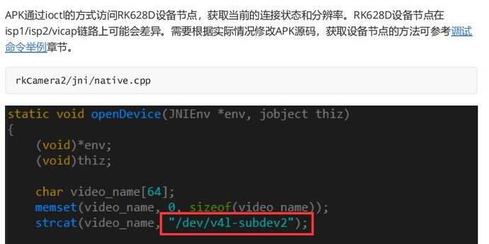

请问是什么原因导致的这个问题,HDMI IN demo采用rKCamera2,APK位于RKDocs/common/hdmi-in/apk/rkCamera2_based_on_CameraHal3_V1.3.tar.gz

还是不行,问题和刚才一样,安卓11系统自带的相机app打不开HDMIIN显示,log如下:

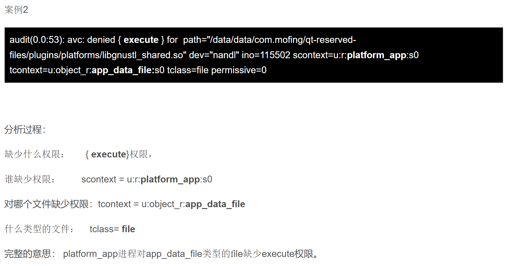

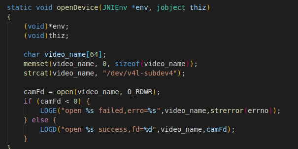

问题已经确定了,是应用程序权限的问题
type=1400 audit(0.0:102): avc: denied { read write } for name=“v4l-subdev4” dev=“tmpfs” ino=19583 scontext=u:r:platform_app:s0:c512,c768 tcontext=u:object_r:camera_device:s0 tclass=chr_file permissive=1 app=com.android.rockchip.camera2

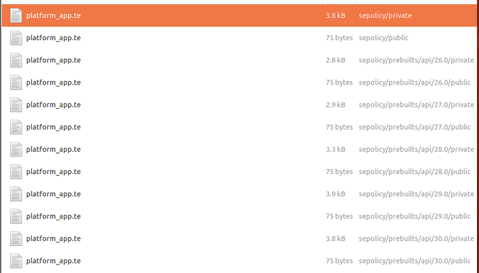

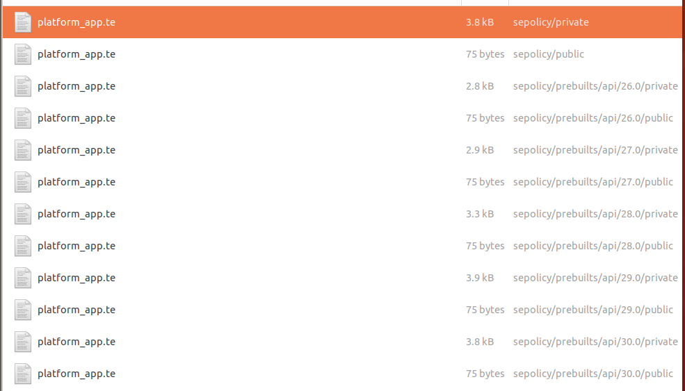

但是我在安卓的系统里面没有找到devicesoftwinner这个文件夹,所查询到的资料也没有找到platform_app.te的位置,在固件中system文件夹下搜索如下:
请问是否是第一个。
