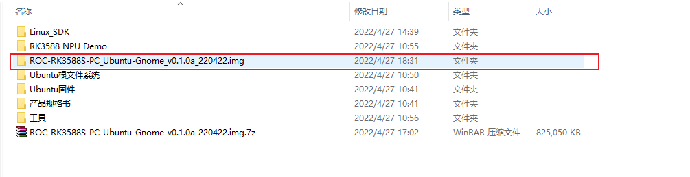

1、首先烧写的是官方提供的统一固件
2、系统是ubuntu20.04
3、qt-default、qtcreator安装都是正常的
4、在命令行下直接运行qtcreator时,运行不了
5、但是用sudo时却显示出qt的界面,但也同样报错了
有朋友知道具体是什么原因吗?
