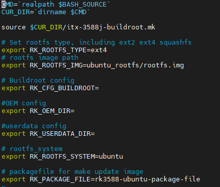

下载了sdk,切换到rk3588/linux_release_v0.1.0a版本,选择配置文件,编译./build.sh uboot不成功,查看配置文件感觉生成的不对。
device/rockchip/.BoardConfig.mk
请帮忙看一下如何解决,多谢啦!
请帮忙看一下如何解决,多谢啦!
