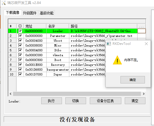

3588固件刷新时,采用USB线缆升级固件,win10操作系统,下载并安装RK USB和 RKDevTool.exe驱动后,按照步骤使用硬件方式进入loader模式,可是却还是显示没有发现设备。另外,路径也是3566,我换成自己下的3588路径,会显示内存不足。并且,按照步骤安装了RK USB驱动,电脑设备管理器也没有显示出RK USB驱动的信息。这些是为什么呢?
如果驱动安装正确的情况下,识别不到设备
可能是USB线接错了,没有插开发板的OTG口
或者是板子根本没有进入loader模式
或者你是使用了虚拟机来安装win10,然后没有给虚拟机读取USB的权限
