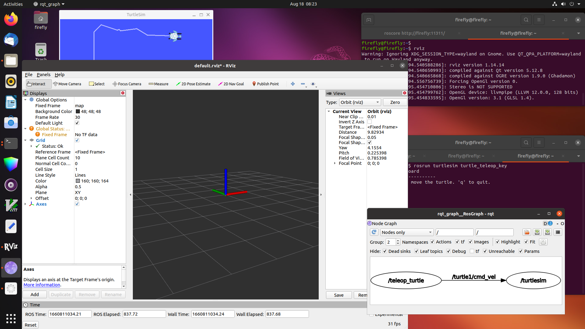

ROS使用参考
https://wiki.t-firefly.com/zh_CN/Firefly-Linux-Guide/manual_ros.html
dengkx 发表于 2022-8-20 15:45
ROS使用参考
按教程可以了,谢谢

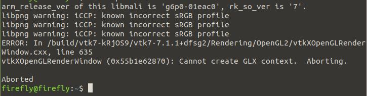

你好,这个链接打不开,我也碰到这个问题,能否提供下解决思路或方法?
bug如下:
bug如下:
