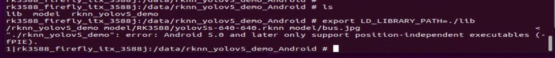

ITX-3588 安卓系统。在测试官网提供的demo。编译使用ubuntu虚拟机。编译过程都正常,在板子跑yolov5转rknn的模型时候报以下错误: “Android 5.0 and later only support position-independent executables (-fPIE).”
同样的编译、板子运行流程,官网的 ssd demo的时候能够成功。
网上查资料有说编译时候加参数 “-pie -fPIE flag”, 这个参数具体加在哪一步?有没有同学碰到类似的问题?

rknn sdk从哪里下载的,当前是什么版本。ubuntu是哪个版本,ndk用的是哪个版本,有没有修改过其它东西
rknn sdk 1.3.0, rknn-toolkit2-1.3.0
ubuntu 虚拟机:ubuntu-20.04.3-desktop-amd64.iso
ndk: android-ndk-r17c-linux-x86_64.zip 解压之后: android-ndk-r17c
和您这边有什么差别么?
RKNN_SDK: 从官方下载页面的百度云盘下载,版本1.3.0. rknn-toolkit2-1.3.0
ubuntu 是自己装的虚拟机,版本ubuntu-20.04.3-desktop-amd64.iso
ndk 按照指导文档(Rockchip_Quick_Start_RKNN_SDK_V1.3.0_CN.pdf)下载
https://developer.android.google … s#ndk-17c-downloads
android-ndk-r17c-linux-x86_64.zip 解压之后是: android-ndk-r17c
这个ndk没改什么东西,只是编译官方demo的时候.sh脚本里面ndk文件夹名字是 android-ndk-r17,少了个c,就把下载的ndk文件夹名字改了一下。编译过程都是成功的。

我看你截图的demo 路径和我的不太一样。能分享一下你的demo下载地址吗?

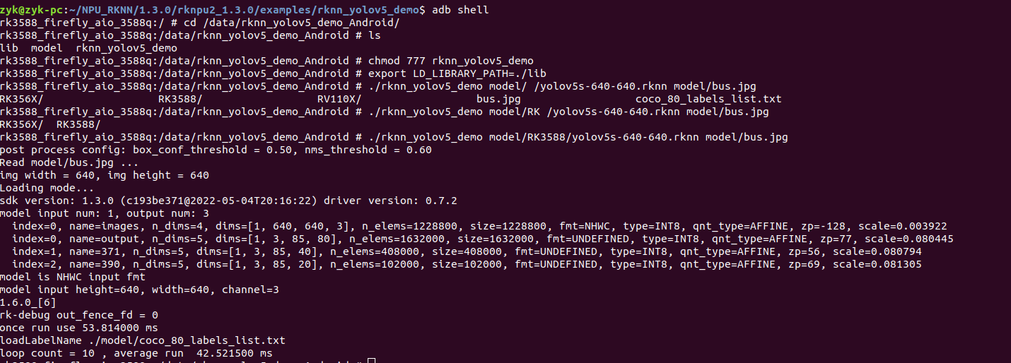

我是在这下载的:https://github.com/rockchip-linux/rknpu2
试一下用网盘下载的rknpu2
zyk 发表于 2022-8-25 09:36
试一下用网盘下载的rknpu2
我用网盘下载的rknpu2 跑成功了,看来是demo的问题。但是rknpu2的板子运行结果没有检测到目标物体。你那边也是这样的吗?

应该和rknn_sdk 没关系。调整一下demo。我用的https://github.com/rockchip-linux/rknpu2 现在可以成功输出。你可以试试
