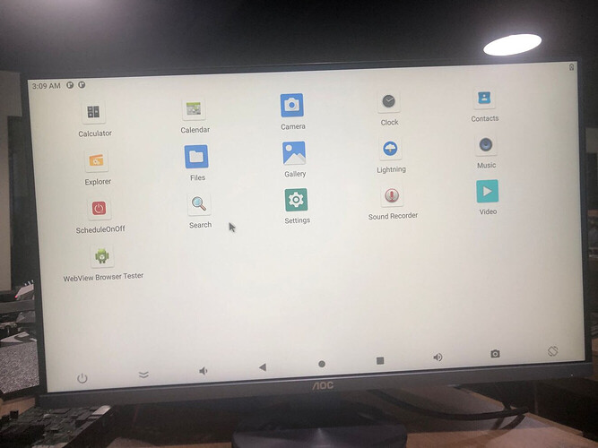

rk3566jd4-android10为什么更新了sdk后,编译的系统没看到FireflyApi2的app
我更新sdk后编译的系统桌面无FireflyApi2这个demoapp 怎么回事。
git 版本记录
root@dcy:/media/root/1.6T/rk3566/proj/RK356X_Android11.0# git rebase FETCH_HEAD
当前分支 firefly 是最新的。
root@dcy:/media/root/1.6T/rk3566/proj/RK356X_Android11.0# git log
commit 93690b597c5fa3f13e08c2f495f9e08efa8d326f
Author: Firefly <service@t-firefly.com>
Date: Tue Aug 9 11:22:14 2022 +0800
fix for AIO-3566JD4
commit d7a0b9af26d6a925914094e90fa568b237c5c4e4
Date: Wed Jun 15 09:52:01 2022 +0800
support ITX-3568Q
commit 98ba077b368738f17996e8ef2e5df75e8df2bc37
Date: Fri Apr 15 17:26:20 2022 +0800
improve ddr and pcie stability
支持 FireflyApi2 Demo 功能,SDK刚更新了。
我的哥,硬是等我发现了没默认app才更新sdk。坑。 没事,反正这次谢谢了。 请问我现在是配置spi1,spi3.报错 请问怎么解决
