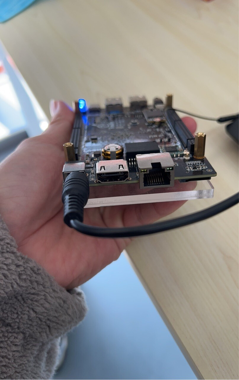

或者这样,我这边有的板子是type-c插上就亮灯了,有的不是,咱们亮灯有什么先决条件吗
拍个照片给我看看,包括接线
