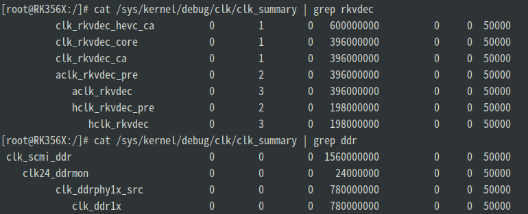

各位大神:
有哪位知道如何提供rkvdec的工作频率吗?目前在开发demo中遇到同时解 8 路 1080p@25 帧的rtsp流 帧率不足的问题,目前只能维持在17帧左右。
log.txt (3.69 KB)

执行这个试试
echo performance | tee $(find /sys/devices -name *governor)
Liuth 发表于 2023-2-9 20:03
执行这个试试
已经尝试过,这个方法没有改善,只是提高了gpu,dmc,cpu,npu的工作频率
