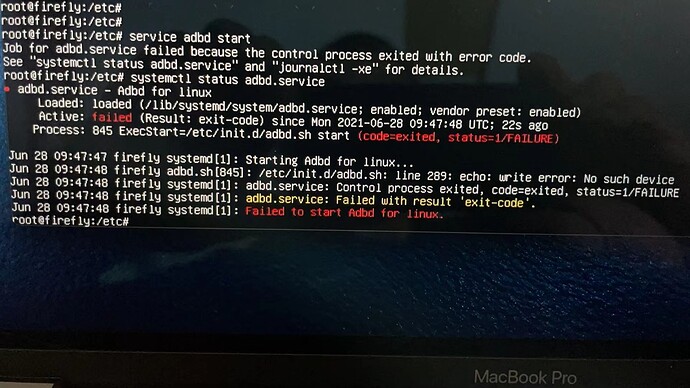

手上的AIO-3399J HDMI-IN板子,无论用官方的哪个固件:Ubuntu、Android 都加载adbd失败,导致无法adb调试。
以Ubuntu minimal固件跟踪的结果如下:
1)命令行启动adb.sh的时候,提示289行出错:No such device(见下图)。 /sys/class/udc/这个目录下是空的,应该至少有一个控制器,不知为何没有生产。

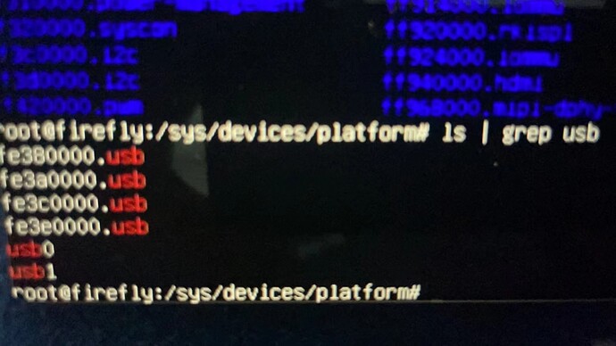

2)看了下/sys/devices/platform,里面是有相关usb设备,见下图
请问大神:如何恢复adbd服务? 是不是板子硬件上有改动了,怎么调整dts?

你好,我确认问题了,那个接口默认配置是host,要想使用adb,需要修改一下mode:
diff --git a/arch/arm64/boot/dts/rockchip/rk3399-firefly-aio.dtsi b/arch/arm64/boot/dts/rockchip/rk3399-firefly-aio.dtsi
index ca179f26a95d..2b253aa3a5a6 100644
--- a/arch/arm64/boot/dts/rockchip/rk3399-firefly-aio.dtsi
+++ b/arch/arm64/boot/dts/rockchip/rk3399-firefly-aio.dtsi
@@ -293,7 +293,7 @@
 &usbdrd_dwc3_0 {
        status = "okay";
-       dr_mode = "host";
+       dr_mode = "peripheral";
 &vcc3v3_pcie {
你修改一下kernel,重新编译就可以了
