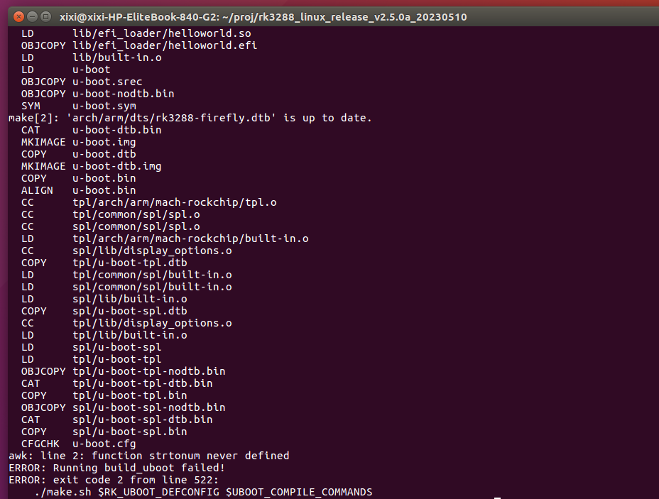

今天从百度网盘中拉下来的固件,编译boot报错,请各位大神帮忙解决一下。

awk: line 2: function strtonum never defined
貌似缺工具
sudo apt-get install gawk
如果还不行,请参考下wiki环境搭建,是否漏了哪些步骤
https://wiki.t-firefly.com/zh_CN/Firefly-RK3288/linux_compile.html#bian-yi-linux-gu-jian

已解决,谢谢。
