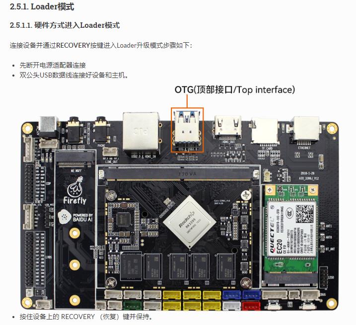

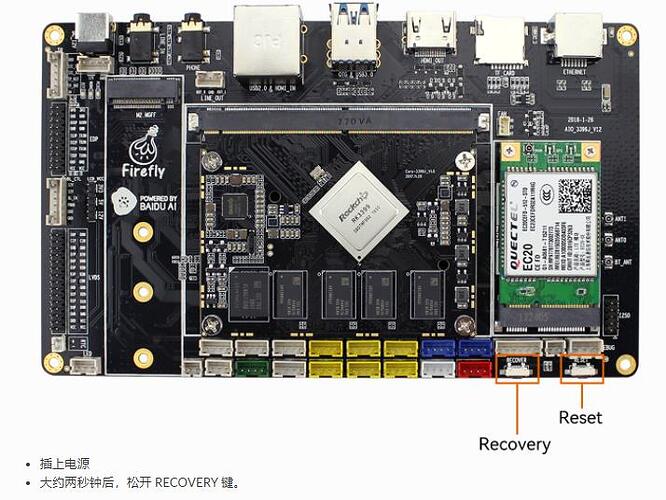

usb线连接电脑,一端连接开发板,按照手册操作不识别设备。
MobaXterm_COM3SiliconLabsCP210xUSBtoUARTBridgeCOM3_20230628_173547.rar (19.1 KB)
1 驱动有没装正确
2 硬件设备管理器是否有识别到设备
3 硬件连接是否正常
