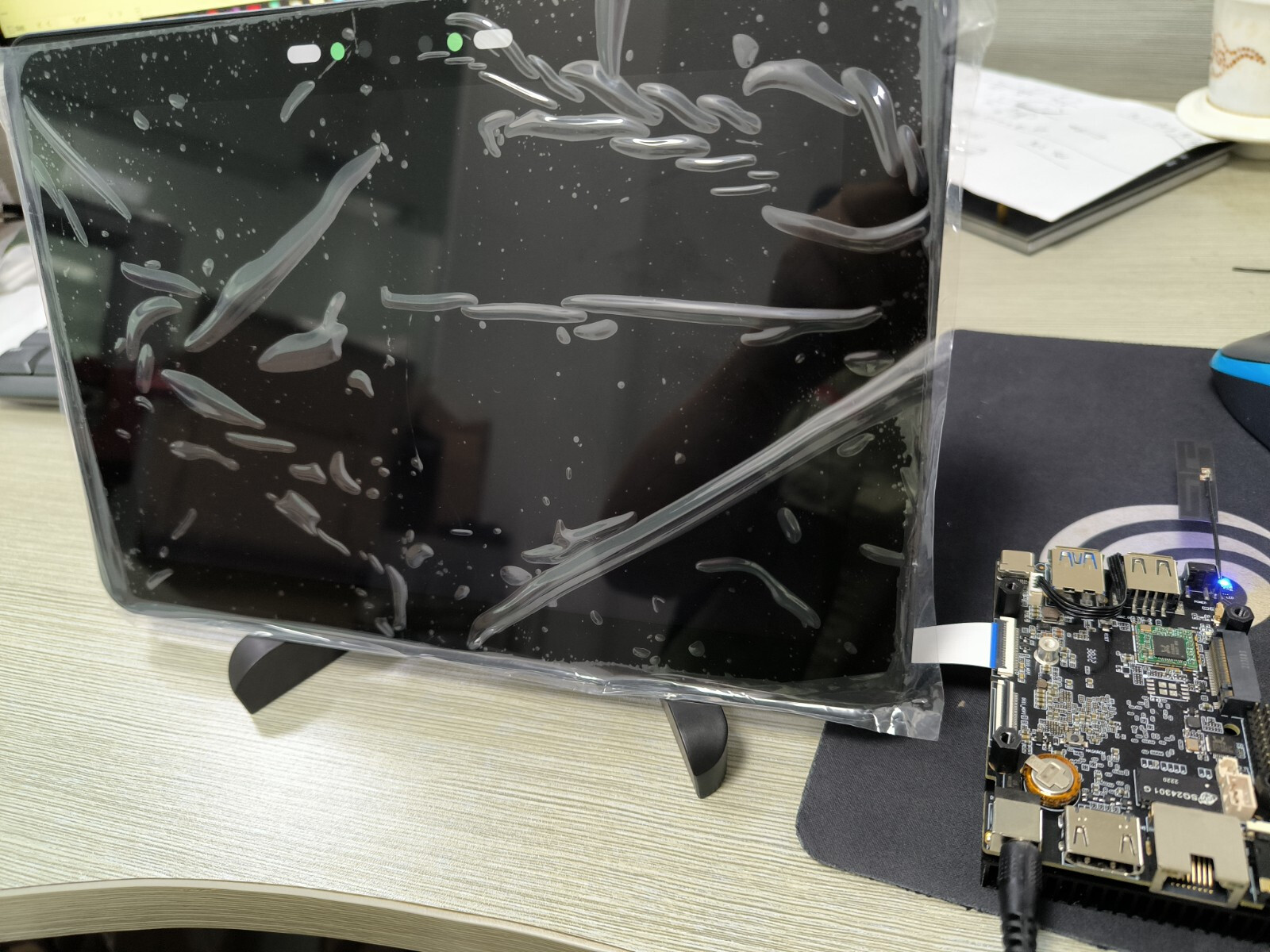

请教 刷固件显示屏固件RK3588S-PC_Android,插上屏幕没反应
固件文件名称:ROC-RK3588S-PC_Android12_MIPI_230307
固件下载地址:百度网盘
Log日志:null.txt
照着教程使用了 最新的固件,只是在开发板上电的时候 屏幕好像有亮,但是效果还是 黑屏没反应。。。
log日志 怎么导出呢?

logo有显示吗
zhangzhenzhao 发表于 2023-8-18 16:26
logo有显示吗
通电的时候能感觉屏幕背光的灯亮了,但一直是黑屏,没显示logo
看看排线是否有接好,有时候上面的金属片片接触不良有问题
取了重新试了几次,还是黑屏。我还是把屏幕寄回去 检查一下吧,谢了
