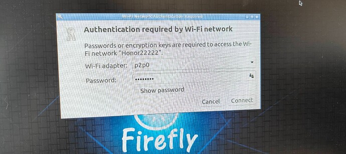

求助大佬,开机时会出现网卡选择界面,怎样让它自己选择一个网卡

如果你是想实现某种自动化,比如自动开机连接wifi的话。
我个人的建议是利用nmcli 命令来做。通过shell脚本中用nmcli中可以选择指定网卡来建立connectoin
