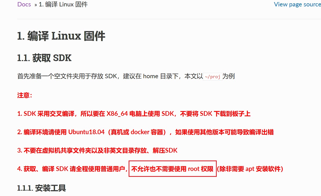

提供完整运行 log。
并且提供 cd kernel; git status 的打印

lxk@ubuntu:/opt/rk3588$ sudo ./build.sh roc-rk3588-pc-buildroot.mk
processing option: roc-rk3588-pc-buildroot.mk
switching to board: /opt/rk3588/device/rockchip/rk3588/roc-rk3588-pc-buildroot.mk
/opt/rk3588
/opt/rk3588
lxk@ubuntu:/opt/rk3588$ ./build.sh extboot
processing option: extboot
============Start building kernel============
TARGET_ARCH =arm64
TARGET_KERNEL_CONFIG =rockchip_linux_defconfig
TARGET_KERNEL_DTS =roc-rk3588-pc-mipi-H245QBN02
TARGET_KERNEL_CONFIG_FRAGMENT =rk3588_linux.config firefly-linux.config
/opt/rk3588
mkdir: cannot create directory ‘.tmp_34696’: Permission denied

lxk@ubuntu:/opt/rk3588$ sudo ./build.sh extboot

./build.sh extboot
提供完整运行 log。
mkdir: cannot create directory ‘.tmp_34698’: Permission denied
mkdir: cannot create directory ‘.tmp_34700’: Permission denied

先确认一下,sdk 目录的权限有没有问题,怎么连创建文件都无权限?
普通用户在 root 用户创建的目录编译?
普通用户在 root 用户创建的目录 …
往下看看 一开始没用sudo 所以没权限 后面加sudo就好了,看下后面的log
后面就加sudo重新编译就好了
那就是你的路径权限有问题,wiki 有说明应该放到普通用户上不能用 root 操作的
不好意思,不太理解你什么意思,是不能加sudo 执行吗

为报错部分,目测是缺少文件或者文件版本不正确。
wiki 已经明确了不能使用 root 来编译,不然会产生很多未知问题
没用root呀,内核和boot都可以编译,到rootfs时显示编译错误,显示在编译 pixman 0.42.2 Building时,报错lxk/proj/rk3588_sdk/buildroot/output/firefly_rk3588/host/lib/gcc/aarch64-buildroot-linux-gnu/12.3.0/include-fixed/rga/RgaApi.h:42:10: fatal error: drmrga.h: No such file or directory
