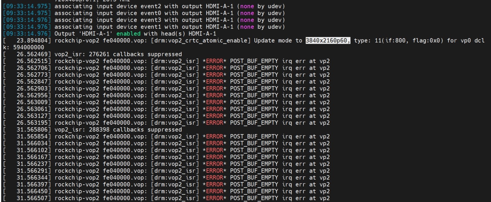

Log日志:log日志.zip

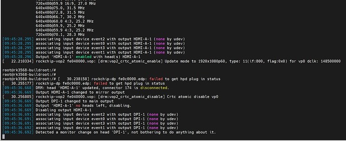

当HDMI分辨率为4K(3840x2160p60) , 即使是2K也会报错出现鼠标移动会有闪屏现象,只有在1920×1080p才不会出现报错闪屏现象
下图是手动修改成1920×1080p的状态显示不会报错

这种报错一般是带宽不足,除了 vp0 上的 hdmi,vp2 上似乎还有屏幕
执行echo performance | tee $(find /sys/devices -name *governor)开启性能模式看看有没有改善
如果没有的话,可能需要在 dts 中关闭其他屏幕,只保留 vp0 上的 hdmi

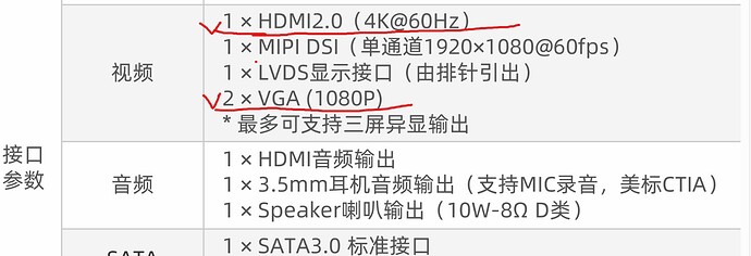

在只保留HDMI然后将VGA屏蔽以后可以HDMI正常支持4K,为什么不能同时存在呢
多个屏幕加起来就不止4k了,超过了 3568 的能力

意思是VGA和HDMI不能同时存在吗,存在了HDMI就不支持4K了吗
Liuth
(Liuth)
8
cpuidle 没有 performance 模式所以报错,其他的执行成功了,不用管。
多个屏幕可以同时存在,但是他们加起来的分辨率不能超过4k
