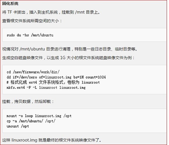

此贴 http://developer.t-firefly.com/forum.php?mod=viewthread&tid=1831&highlight=lubuntu
里面有一步是这样的:
固化系统将 TF 卡拔出,插入到主机系统,挂载到 /mnt 目录上。
查看根文件系统所需空间的大小:
sudo du -hs /mnt/ubuntu视情况对 /mnt/ubuntu 目录进行清理,特别是一些日志目录、临时目录等。
生成空白磁盘映像文件,以生成 1G 大小的根文件系统磁盘映像文件为例:
cd /new/firmware/work/dir/dd if=/dev/zero of=linuxroot.img bs=1M count=1024# 格式化成 ext4 文件系统格式,卷标为 linuxrootmkfs.ext4 -F -L linuxroot linuxroot.img挂载,拷贝数据,然后卸载:
mount -o loop linuxroot.img /optcp -a /mnt/ubuntu/ /opt/umount /opt这样 linuxroot.img 就是最终的根文件系统映像文件了。
我可以这样理解么:
1、就是最开始把系统写入TF卡中?
2、然后安装自己想要软件环境(Mysql,mono…)
3、再按上面的步骤得到“linuxroot.img”文件?
4、最后用工具写入另一块目标板中?
问来是:
1、似乎没有找到写TF卡的Lubuntu系统,就算有,这个TF卡上的系统最终可以写入板子的EMMC么
2、就是能否有一个完简单的思想[目的就是像Windows 的GHOST操作]
3、因为不明白这一操作的思想,所以有点乱。请懂的或成功操作过给个简单说明,详细更好,谢谢
