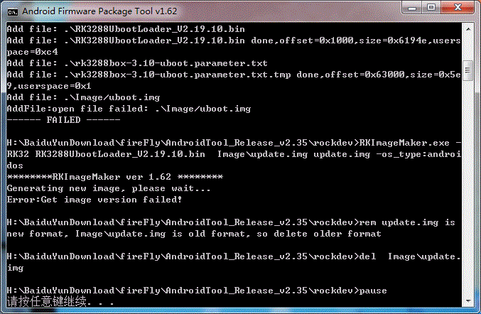

完成内核编译后,吧文件拷贝到AndroidTool的rockdev\Image中,运行mkupdate.bat,出现下面错误:Get image version failed!

请把package-file文件替换到工具的rockdev目录
package-file.zip (555 Bytes)

謝謝分享, 測試ok
多谢分享,可以使用。
AndroidTool_Release_v2.35.rar还没有更新这个错误!
