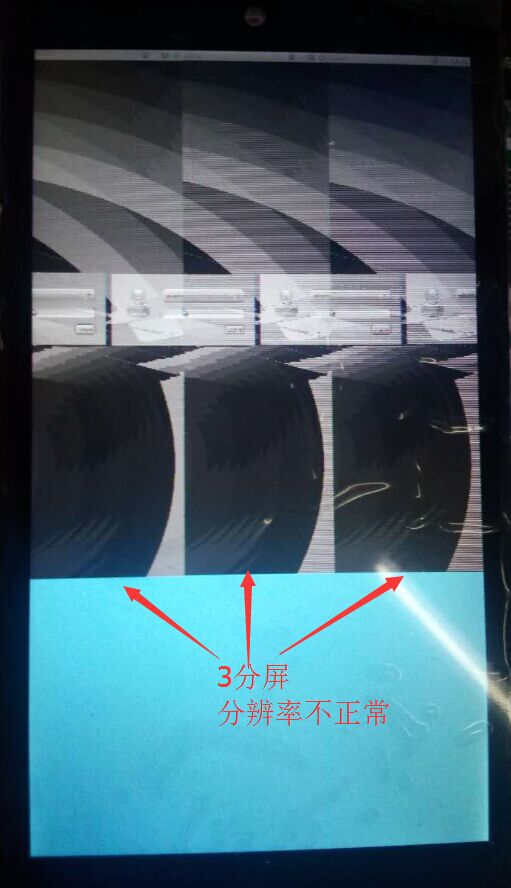

系统uboot、kernel的logo显示正常,到启动lubuntu后显示不正常,三分屏且分辨率也不对。求教
附上一些log
