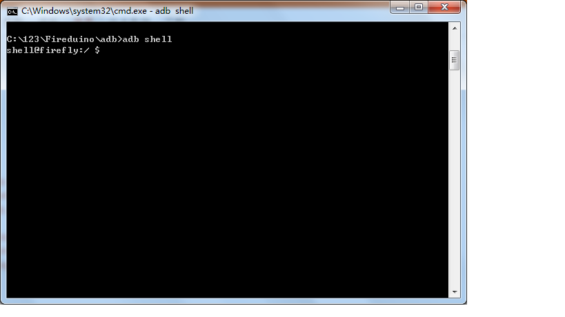

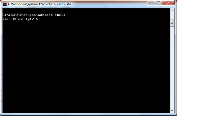

现在用adb,显示以下内容
我得系统是安卓5.1的,主要是想串口通讯成功,现在电脑与RK3288的串口2,通讯不成功

你现在不是接上了吗用adb
