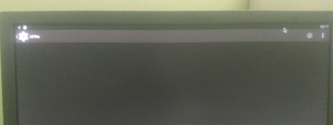

被烧录的Android镜像版本:Firefly-RK3288_Android4.4_201602251453
在网络设置-》移动网络-》APN中进行APN设置,点击保存之后,没有出现自己设置的APN
如下图所示

{:4_167:}问题已经解决了,是init.rc没有修改好——设置的APN其实依然存在,只是未显示出来,当然也是无效的APN
我这边是用开发板连接了一个3G模块做通信测试开发的
