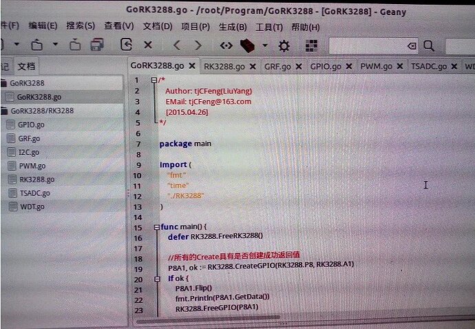

接下来,安装一个比较方便一点的编辑环境吧。Go语言目前还没有专用的IDE开发环境,一般在Windows上或Linux使用LiteIDE、Ecplise、 SublimeText等,不过到了ARM环境下由于源里的版本比较低,用起来麻烦,所以在试了几个工具后发现gedit和Geany还可以。

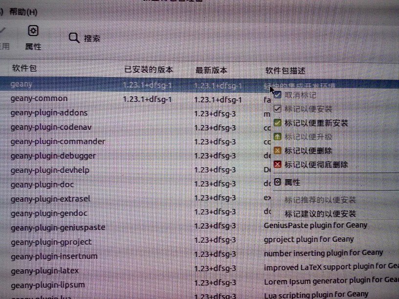

这里就以Geany为例进行安装。还是到 新立德 搜索Geany,版本是1.23,默认已经支持Go的高亮和代码自动完成功能了。安装的东西很少很快
标记之后包括依赖只有两项,geany主文件和geany-common,点击应用开始安装。
安装之后可以打开或新建Go文件了,语法高亮看着比较舒服。
编译和运行也比较方便。虽然没有Debug调试功能和断点设置,不过暂时够用了。
