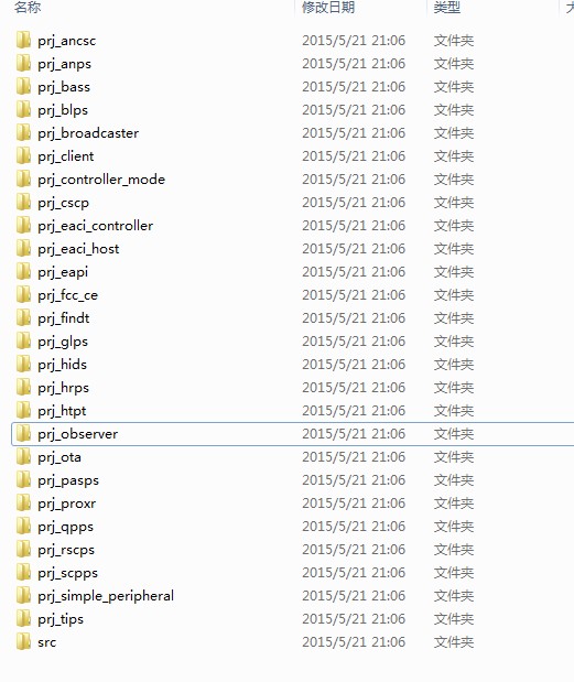

把源代码克隆下来了,所购BLE套装中有OLED,但是在下面的工程中没有找到OLED的例程。是不是找的地方不对。
另外,这么多例程,很希望能有个README文件,能对每个工程做个简短介绍,对我们新手上手快。
