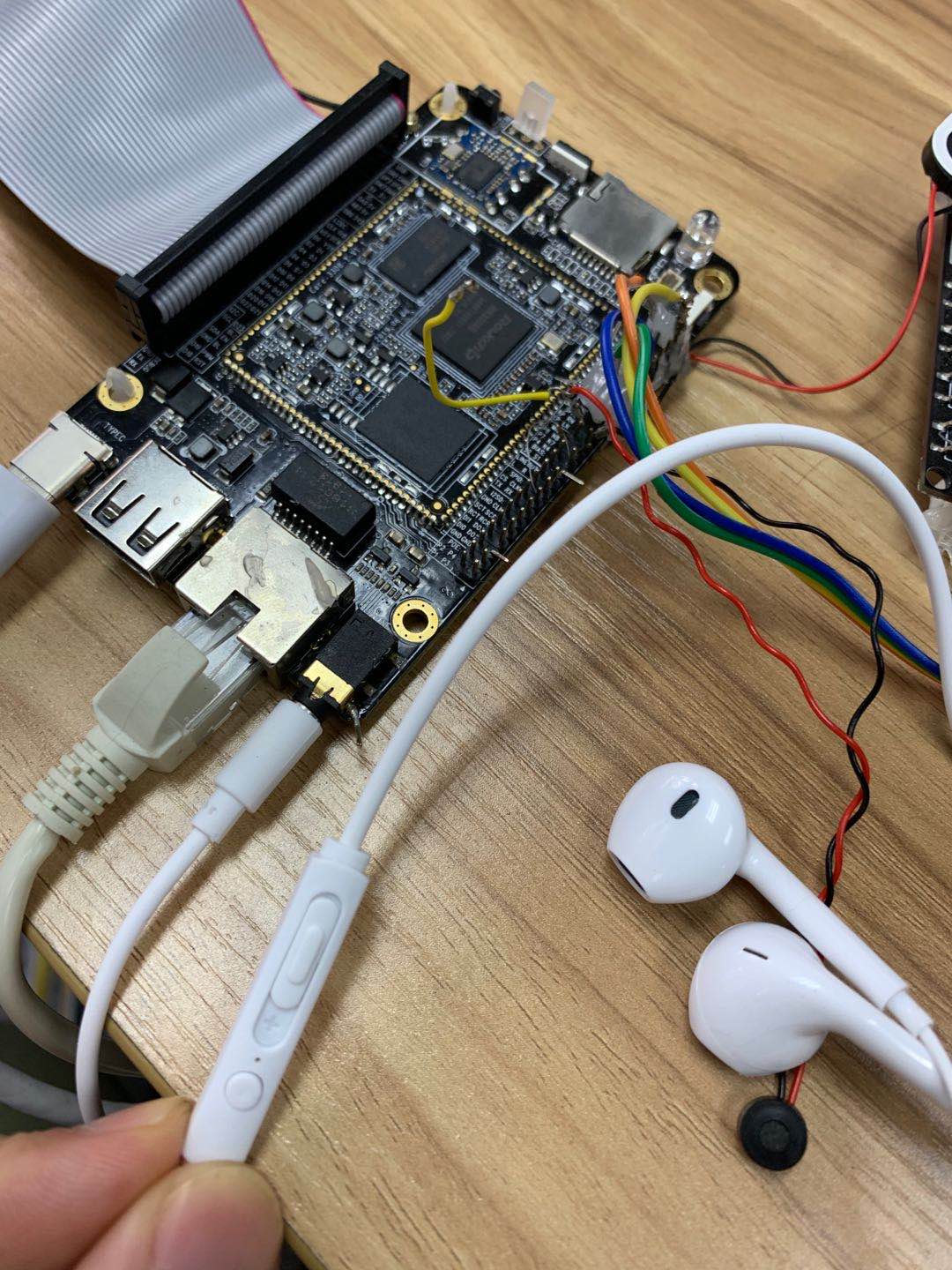

rk3308b,烧录官网固件,系统进入休眠,后语音不能唤醒
[img]按照下面的命令操作后,系统是正常进入睡眠了,但是不能通过语音进行唤醒
amixer cset name=‘vad switch’ 1
arecord -c 4 -r 16000 -f S16_LE -t raw -d 1 --period-size=1024 --buffer-size=102400 /tmp/test.pcm
echo mem > /sys/power/state
#这之后系统进入休眠,可以对 mic 发出任意声音唤醒系统

耳机的mic,是可以录音的。这个我试过,才输入命令进入休眠,但是进入休眠后,就怎么也唤不醒了。

系统睡眠后,是随便说什么都可以唤醒么,固件我是直接使用官网的,如图:
