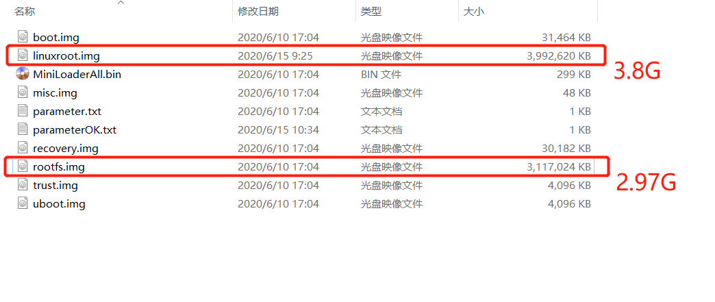

操作步骤1.将官网固件AIO-3399J-UBUNTU18.04-GPT-20200516-1304.img解包出roofts.img大小为2.97G2.将roofts.img下载到开发板;3.使用rsync备份根文件系统linuxroot.img,大小为3.8G;(已使用e2fsck -p -f linuxroot.img;resize2fs -M linuxroot.img进行压缩)4.将linuxroot.img下载到开发板,开发板启动异常;5.扩大原parameter.txt中rootfs的空间大小;6.重新下载parameter.txt,开发板正常启用。
问题:理论上官网的rootfs.img和rsync生成的linuxroot.img大小相同,但为什么备份的更大,下载占用空间也更大呢?
