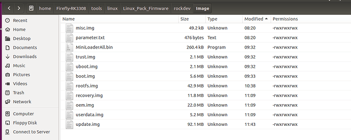

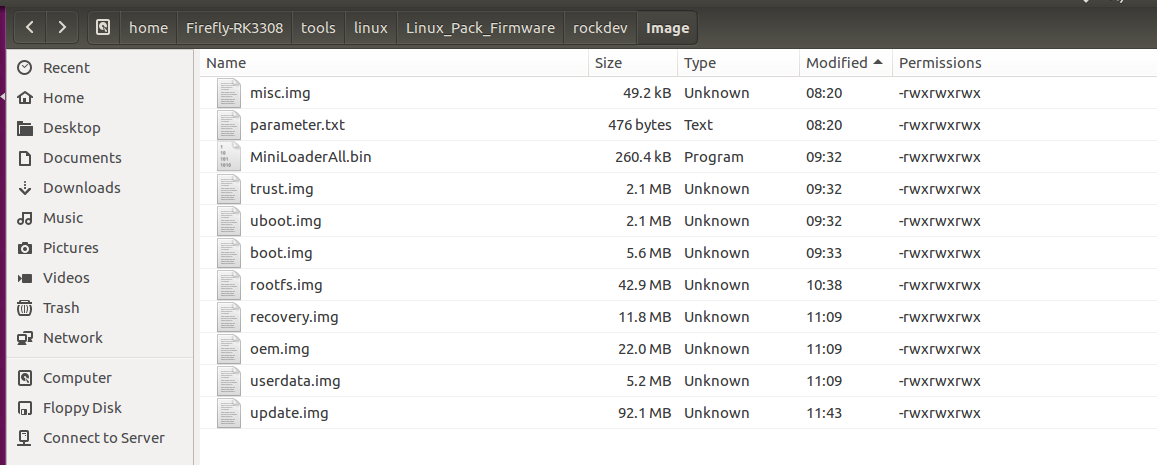

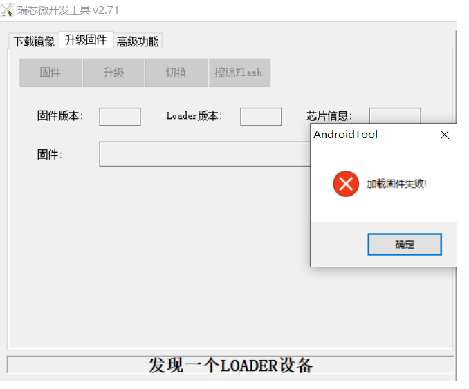

按照你说的修改了,文件,现在是卡在了输出的固件 编译出来的update.img 文件才91MB? 用刷机工具升级固件打开固件提示加载固件失败!!!!!不知到问题出在哪里了!

按照你说的修改了,文件,现在是卡在了输出的固件 编译出来的update.img 文件才91MB? 用刷机工具升级固 …
是烧写固件失败还是什么,具体信息可以贴出来看一下,升级固件的步骤有没有问题,进入loader模式了没

固件是怎么弄出虚拟机的,是用sftp还是怎样,换个usb插口试一下,不行可以试一下linux端的下载工具,截图尽量完整一点,这样看不到全部信息

没试过直接拖拽的方法,先换个usb插口试一下吧,不行把下载工具升级时的完整截图贴出来看一下
