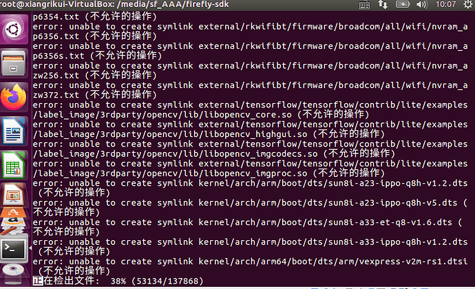

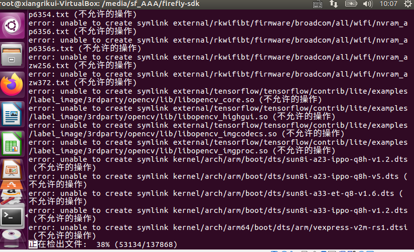

我在virtualbox里安装的ubuntu,然后将firefly-sdk复制到共享文件夹,通过
7z x firefly-sdk-20200629.7z
cd firefly-sdk
git reset --hard
后进入kernel输入指令make firefly-rk3288_beta_defconfig
后就出现
can’t find default configuration “arch/arm64/configs/firefly-rk3288_beta_defconfig”!
recipe for target’firefly-rk3288_beta_defconfig’failed
ercipe for target 'firefly-rk3288_beta_defconfig’failed
请问是哪里不对吗?
还是和视频里的情况不一样,这是怎么回事呀
window下的文件不能在linux下建立链接,所以要将压缩文件通过mv指令移到linux下进行解压,wiki上的环境搭建中的build.sh在device/rockchip/rk3288/common里
你要先更新下git仓库, 再./build.sh aio-3399j-ubuntu.mk。。。。按照文档走,每一步都需要
多谢,主要是我把帖子里的环境搭建和wiki上的环境搭建混在一起了,视频里似乎也是和帖子一样,所以搞混了,其实完全按照wiki里的环境搭建就可以了。但是wiki里写的不是很详细
