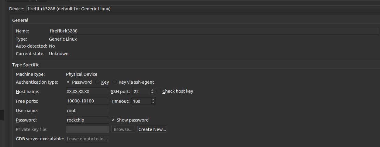

1 QT5编译问题,板子AIO3288J创建一个空白窗口,运行不能连接host
官方发配置教程
这是最后配置好的套件kits。2 官方提供的USB摄像头如何在Buildroot固件中启动问题只能找到可能相关的配置
需要完成摄像头打开和获取图片功能,内部是有应用的不知道如何启动。

1、Host name 是板子的 IP,不是 xx

板子IP如何获取呢??

还有按你这样说,如果没有连接板子,qt5配置的套件还不能编译了?
IP,通过登录到板子查看,ifconfig

可以编译的呀,是不是点到了编译运行;
