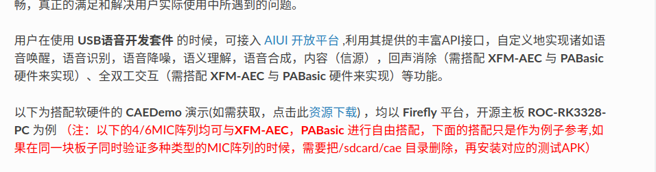

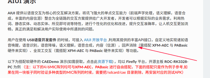

你们回声消除的处理是在哪一部分实现的呢?加入我自己移植科大讯飞,是不是还需要自己实现回声消除的算法呢?
