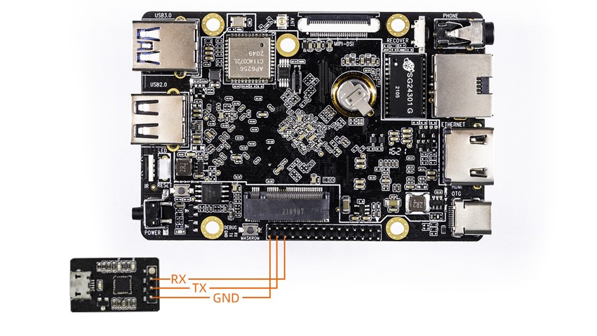

串口若无法输入,请检查一下串口线是否插反了

从log来看是已经进到Nor flash的uboot中,需要把nor flash擦除。请问使用的串口模块是官方的模块吗,串口无法输入请检查串口线是否连接对了,可以尝试将线序交换一下

您好,调试口输入问题已经解决,怎么进入到正常的uboot下?您说额擦除nor flash 需要使用什么命令科研擦除?
