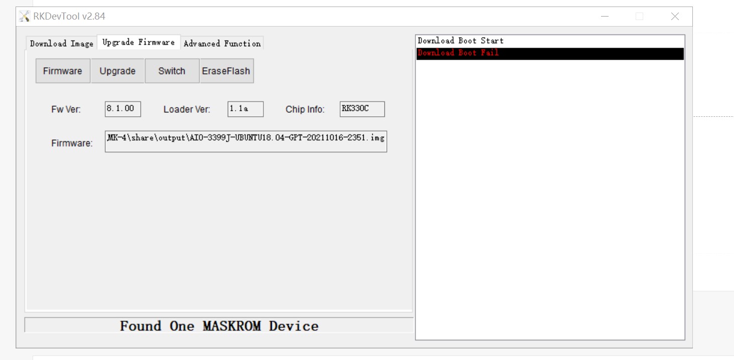

AndroidTool2.65,upgrade 选择 ubuntu固件,先EraseFlash,然后显示 download boot fail
请问现在要如何处理?

可能你中间过程断电了,现在只能用maskrom模式烧写
按这里的说法 升级固件 — Firefly Wiki
如果烧写过程中出现Download Boot Fail, 或者烧写过程中出错,如下图所示,通常是由于使用的USB线连接不良、劣质线材,或者电脑USB口驱动能力不足导致的,请更换USB线或者电脑USB端口排查。
线材是官方淘宝店给的,USB线独立插电脑USB3.0 或者是插独立供电5V2A的USB3.0扩展坞都试过
现在开机,按 RECOVERY 是在maskrom界面
解决了,重启电脑,重新接线,进入升级模式,点擦除Flash
usb2.0/3.0都可以
