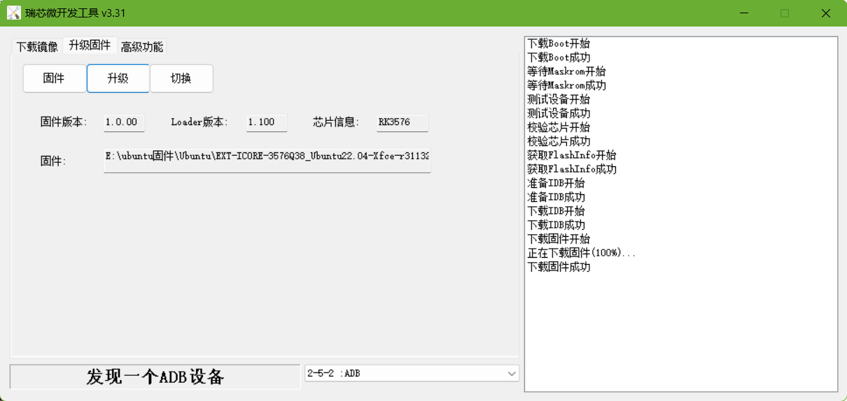

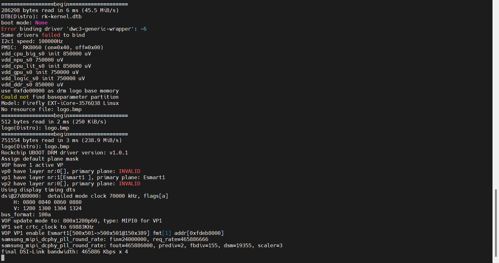

固件烧录无论是maskrom还是sd方法,都会卡在如图中的地方,无法正常启动ubuntu22.04,同样的板子和固件,我之前烧录过好像没问题,之前是可以用的,不明白是哪里出错了。

iCore-3576Q 和 Core-3576Q38 是两款不一样的产品,是不是烧错固件了
感觉你这个日志和设备的情况都对不上,检测到ADB设备,怎么日志还只到uboot阶段

固件没烧错,有别的方法让这个板子恢复出厂吗,我重新sd升级固件试试
